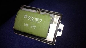

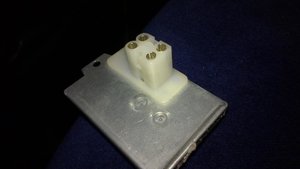

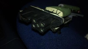

    Купил новый регулятор скорости печки. Не подходит! Первые 2 фото.
    Контакты в другой очерёдности и как бы не стыкуется.
    Наведите на мысль.
    Родной на последней фото

    Без толку, еще одного разъема не хватает, переделать, может, получится, но, думаю, того не стоит
