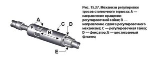

    Поменяли мне задние тормозные колодки. Стали сильно греться тормозные диски, видно колодки не полностью отходят. Возможно сильно натянут трос стояночного тормоза, т.к. греются одинаково оба диска.
    Вот нашла схему механизма регулировки тросов стояночного тормоза.
    Где этот механизм находиться? Надо ехать на сервис? или можно отрегулировать своими руками, нужна ли яма для этого?
