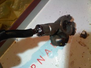

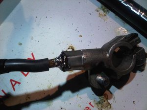

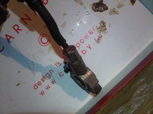

    Поддерживаю. Тут даже на форуме была тема, про падение напряжения на АКБ изза силовых проводов, а именно большое сопротивление в месте стыка провода и клеммы АКБ (обычно больше проблем с плюсовой клеммой). Кто-то менял провод и клемму, кто-то новый плюсовой провод тянул с гены на АКБ. Я себе просто пропаял место стыка провода и клемм АКБ. В моем случае падение напряжения было около 1вольта под нагрузкой на плюсовой клемме. Проверить просто, надо подключить вольтметр к клемме и проводу заходящему в клемму, и лучше под нагрузкой (включить мощные потребители, кондей, фары), величина напряжения как раз и покажет его падение.
    В прицепе фотки как я себе пропаял, причем использовал обычный 60вт паяльник.

    Ну если на незаведенной то оно хорошо падает, даже на вольтметре который на приборке это заметно хорошо, меньше 12 наверно на по деления. Попробую тоже пропаять, посмотрим что получится, в любом случае хуже не станет.
