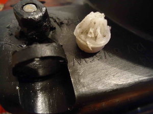

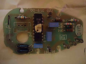

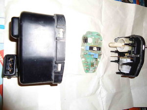

    Решил поднять старую тему, чтоб не создавать новую.
    Не работает корректор левой фары. Вскрытие показало, что он залит водой и грязью. Когда-то его уже разбирали, т.к. один контакт моторчика был согнут при корявой сборке, на схеме отсутствуют детали... что удивительно - моторчик живой, поэтому хочу реанимировать корректор. Возможно ли восстановить или доработать схему, чтоб подать нужное напряжение и ток моторчику? (напрямую от аккума ему питания не достаточно).

    У тебя на схеме не хватает кондиционера и транзистора, дорожки подгоревшии, может лучше купить новый или б\у,
    http://www.exist.ru/price.aspx?pid=72201819&sr=71. два дня назад только разбирал коректор, просто для профилактики.знал бы скинул фото платы.

    Судя по второй фотке, капля краски на микросе треснула, а значит тресеул карболитовый корпус микроса в следствии его сильного внутреннего нагрева.
    А на хрена казе баян??? Скока стоит сей девайс в сборе?

    Ну вот как и обещал:
    http://i058.radikal.ru/1010/2c/1c77784ef6e3.jpg
    http://s53.radikal.ru/i140/1010/ca/49513456297b.jpg
    http://s04.radikal.ru/i177/1010/e8/c511943ba77b.jpg
    http://s52.radikal.ru/i137/1010/4d/e00377f389ed.jpg
    http://i064.radikal.ru/1010/80/ce01b07dfc7d.jpg
    http://s61.radikal.ru/i171/1010/2c/be2f5ad4516d.jpg
    http://s44.radikal.ru/i103/1010/9e/bbcda725dfa1.jpg
    http://i032.radikal.ru/1010/74/57e840c699f5.jpg
    http://s59.radikal.ru/i165/1010/8b/e012a00b6bfa.jpg
    http://s56.radikal.ru/i154/1010/8c/e41143bbf06b.jpg
    http://i076.radikal.ru/1010/12/649e197c8e31.jpg
    http://s001.radikal.ru/i194/1010/6f/d837c8581bfb.jpg
    http://i038.radikal.ru/1010/47/c788e62ebedc.jpg
    Номер микрухи не видно, номер кондера 47мф 25вольт, на счёт транзистора я ошибся, там стоит переменый резистор 125а2к2

    микрос, микруха - видимо это черный прямоугольник с большим кол-вом контактов. Похоже схемке и правда кирдык.
    Зачем переменный резистор в корректоре? что он там регулирует?
    Кондер на 25В!!!??? это на моторчик 25 В должно приходить?
    Ещё проблемма с ручной регулировкой, может кто-то уже нашел выход?
