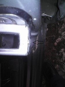

    Замок,купленный на разборке тоже начал чудИть. Решил попробывать приклеить резиночку,но постоянно забываю купить клей.Сегодня мне это надоело и я сделал так.Взял электрод и расплющил до толщины 1,5мм.Заточил и забил необходимый по длинне кусочек там где ходит "собачка".Дверь закрывается легко!!! и хлопать не надо.

    Тоже неплохой вариант, если работает! :thumbup:
    Как у меня резиночка отвалится, попробую с электродом.
