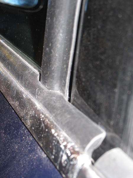

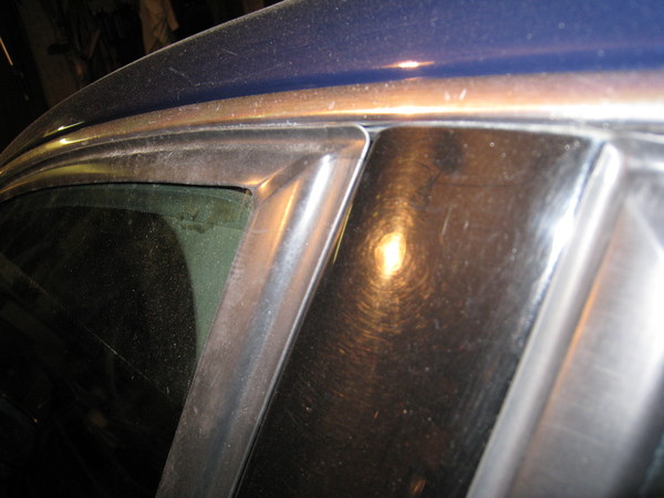

    собственно вот фотки проблемы, по глубине дверь нормально стоит:

    Крылья не трогали. Открывал переднюю дверь, в зазор между дверью и кузовом просовывал накидной ключ, одевал на болт вертикально по отношению к земле и скрепя зубами ломая пальцы откручивал.:)
    P.S. По фото, можно попробовать петлю замка во внутрь подвинуть. Только осторожно с откручиванием, там не торкс, не шестигранник, а двенадцать граней.

    знаю, пробовал, есть насадки. Не помогло особо.
