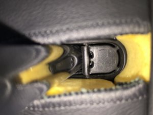

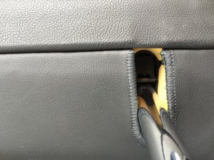

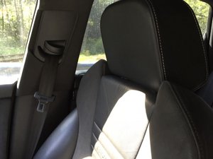

    На своей машине заметил непонятную вещь. Подголовники стоят не вровень с сиденьем, с наклоном вперед. При этом они не регулируются по наклону, только вверх и вниз.
    Когда снял увидел что вырез в подголовнике кагбэ намекает что регулироваться он должен, но вот незадача, внутри стоит пластиковый стопор. Стопор нефундаментальный и может быть извлечен.
    Вопросы::confused::confused::confused:
    Для чего этот стопор?
    Кто-нибудь удалял его?

    имхо сие вариант гасителя удара (подзатыльника) при сильном ударе в корму авто.

    А зачем тогда на других авто регулируются? и почему эти "гасители" сделаны по принципу конструктора дла склейки, где детали выламываешь из каркаса?

    Такая же точно херня. Только у меня этих стопоров 2 с каждой стороны от кранштейна. И стоит подголовник мертво. Вот думаю убрать эту хрен и подголовник регулировать будет вперед и назад. Ты вытащил все впорядке?

    Кароче разобрал я подголовник чтоб посмотреть не сламается что там если вынуть эту пластмассу. Сразу скажу что у меня другие подголовники, поэтому незнаю как у тебя. Получилось так: из за того что кранштейн заходит в сам подголовник а не в спинку кресла, то сам подголовник сильно не нагнешь вперед. Там просто места нет. Получается что чем выше поднят подголовник тем сильнее ты можешь его наклонить. У меня там 2 пластика В моем случает я вынул только пластик который позволяет наклонять вперед , и тем самым ничего не изменил особо. Но у тебя пластик только один и тебе надо посмотреть если он даст нагнуть подголовник вперед то можно и попробовать. А если будет наклоняться назад то смысла не вижу особо.

    кстати место на котором держится подголовник и которое позволяет его наклонять было смазано солидолом и это было решающая деталь. Значит они продумали вариант наклона и износа в этом месте. Еслиб хотели чтобы подголовники стояли мертво то вкрутили бы там болт. Так что дерзай ;)

    У меня заглушка стоит с одной стороны и фиксирует подголовник в максимальном наклоне вперед. На фото видно.
    Если убрать то я думаю что подголовник встанет вровень с креслом, но есть опасение что регулироваться будет недостаточно туго.
    И всё так же нет понимания зачем эти заглушки там.:confused:
