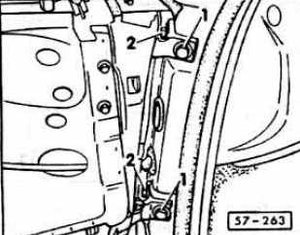

    Халло, регулировщики дверей! Как успехи? У меня проблемы идентичные, но как их решить своими силами я не из топика ни из визуального рассмотрения двери на понял.
    На стойке 2 петли Г-образной формы. В каждую сторону этой Г вкручено по болту(т.е. один поперек стойки, один вдоль). И где тут 6-гранник для подстройки?

    Короче так. Садишься за руль, открываешь дверь и видишь на креплениях двери по одному болту на каждом. Откручиваешь их и видишь ПОД НИМИ болты под шестигранник. Берешь шестигранник и подкручиваешь болты до нужного положения двери.

    Ты имеешь ввиду болт, закрученный в стойку или в дверь?, По направлению вперед или поперек машины?
    Все равно и там и там по 2 болта на каждом креплении.
    Получается, что в отверстии от болта, в его гнезде, есть регулировка? Или где то рядом?

    вобщем сходил сейчас до машины и по просьбам страждущих сфоткал этот неизвестный шестигранник :)
    откручиваем болт на стойке и под ним мы видим эту самую гайку для настроки
