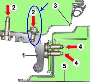

    Подскажите как подобраться к torx-болту, который крепит верхнюю петлю передней двери. Один снаружи откручивается - нет проблем, а второй изнутри - откуда к нему подобраться.
    В мануалах проста написано "ослабить болт..." и всё.
    Снимал подкрылки, переднее жабо на капоте, торцевую крышку на приборной панели - болт не доступен. Неужели, чтобы его ослабить нужно снимать приборную панель?

    Это надо делать вдвоем. Один держит дверь, а второй отворачивает петлю от двери, потом первый слегка отводит дверь назад, а второй кривым накидным на 13 отворачивает желаемую петлю от стойки. Монтаж тем-же образом.

    Ничего не получилось.
    Согласно мануалам нужно открутить петли дверей к кузову и сдвигать дверь, регулируя зазор.
    Разобрал полмашины, но не могу подобраться к болту, который крепит дверную петлю со стороны передней стойки (показана на рисунке). Может кто делал, подскажите???

    У меня токая-же проблема, какой-то индюк прошелся по моей водительской двери, и задняя сторона просела, видно что верхний навес сдвинулся, хотел поправить и не получилось, не знаю как подлезть к внутреннему болту чтоб ослабить его.
    Sahara у тебя получилось??? если да, объясни пожалуйста как?

    Был я на шроту, смотрел на разобранной машине как болты стоят с внутренней стороны, это полная жо..., походу чтоб подлезть к этим двум болтам надо блок релюшек снимать и панель предохранителей, и то не факт что можно будет подлезть!!! я до сих пор так ездию скоро замку кранты придет, уже заедать начинает и не какой инфы, думаю что придется все снимать!!!!:shock:
