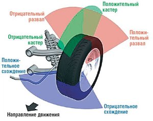

    Привет!
    Хотел узнать регулируется ли на аллроаде кастор? Если да, то как это делается?

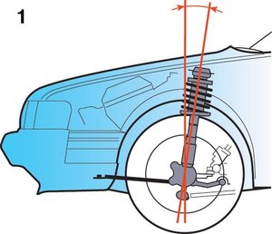

  3. Kocmoss
    Kocmoss Завсегдатай
    10 июл 2010
    704
    Allroad A6 2020 TDI A7 TDI '12
      38,7 КБ
      217
      32,8 КБ
      164

    Не иногда, а именно сдвигом переднего подрамника и регулируется развал и кастор!

    Кастор по простомуэто когда одно колесо впереди другого! Наш передний подрамник представляет собой прямоугольник в углах которого есть овальные прорези, так вот поворотом подрамника отностительно центра его вращения и регулируется кастор. А развал регулируется сдвигом подрамника!
