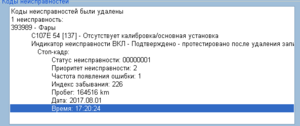

    Прошу сильно не пинать, не нашел тему которая меня интересует
    Подключил тут "Вася-диагноста", начал шарить-смотреть
    И что то тыкнул что теперь выдает ошибку корректора фар, при удалении ошибка сразу выскакивает
    Помогите пожалуйста!
  2. [waZZup]
    24 май 2014
    4.314
    S8+ 2016 stock
    Калибровку сбросили. Надо заново провести.
