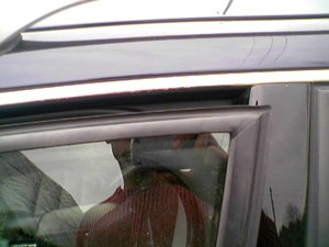

    а как в а6 дверь отрегулировать? просмотрел море топиков, только по 80 и а6 45 кузов. короче, водительская дверь просела почти на ПОЛТОРА сантиметра. смотрел болты - типа большой внутренней звезды, и ещё покрашенные.

    А петли ослабить, приподнять дверь и затянуть их, в моём мануале так написано!

    Большая звезда-это, видимо, мулинекс, плюс надо удлинитель плюс ключ с храповиком. ИМХО, регулируется только нижний, как правило.
