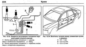

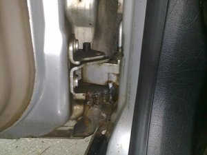

    Кто подскажет как отрегулировать двери передние и пассажирские,
    В мануале написано нижнюю петлю крутить, болты В и А, а где они чет не пойму. Может кто на фотке приложенной показать

    чтобы не провисала вниз со стороны замка?
    шайбы надо подложить, между дверью и нижней петлей, примерно 1мм толщиной
    вон в то место что на фотке
    открутить оба болта, затолкать шайбы, закрутить на место

  4. first a6
    first a6 Участник форума
    4 янв 2013
    384
    A6Q bdv
    вот туда вот:)

    если вниз провисает-то желательно петлю отремонтировать или заменить...для того,чтобы приподнять дверь нужно ослабить болты-А,один из них находится под пластиком из салона...
