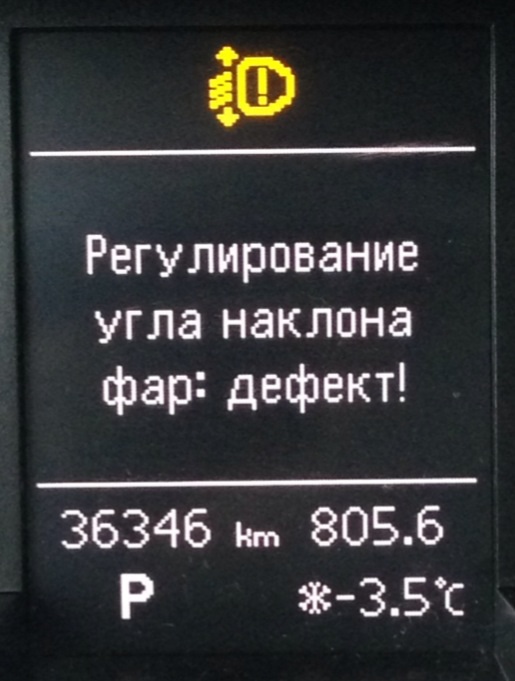

    Как начались морозы, снова стала высккивать такая ошибка:"Регулирование угла наклона фар:дефект" ,при чем с фарами все в порядке, только на холодную появляется, когда минус .В морозы -25 не замолкает, всю дорогу пищит.. У кого была подобная проблема и что это вообще?

    Да в том то и дело, что все работает, никаких нареканий. просто глючит, в прошлом году было то же самое... В плюсовую температуру ничего не выдает, а как минус - сразу вылезает...Можно даже фары не включать, все равно пишет...[​IMG]
