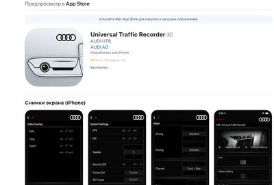

    Нет. Нужно купить аккаунт. Я это сделал спустя неделю поездок по всевозможным инстанциям)) от официалов до гаражников. На Авито нашел объявление о данной услуге, 590 рублей и вуаля, никаких файлов на флэшки не нужно качать, только приложение правильное скачать.

    Что приложение кривое, узнал в АЦ Космонавтов, представитель сервиса без труда подключился к регистратору со своего айфона, на котором установлена верная версия приложения, https://apps.apple.com/gb/app/universal-traffic-recorder/id1182990619?l=ru
    А пошагово вам все молодой человек (ссылка на Авито) объяснит. Ваш родной ID не пострадает, его даже сносить не нужно. С новым аккаунтом нужно будет зайти App Store и загрузить приложение)

    Спасибо большое! Мне помогло! Купил Ауди Q3 из Японии с этими оригинальными видерегистраторами, стоят спереди и сзади. Женский голос на японском о чем то меня предупреждал. Скачал приложение UTR из русского апстор, не подключалось не фига. Скачал приложение Ауди UTR как подсказали выше из под иностранного эппл айди и всё законнектилось, могу просматривать все записи с телефона и т.д. Озвучка ведерегистратора тоже автоматом изменилось. Теперь женский голос говорит по русски!)
