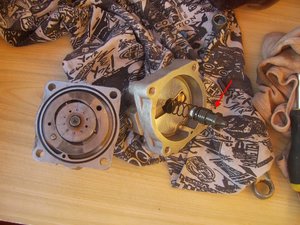

    а100 2,3 aar 91г
    я так понял это и есть тот самый клапан(на фото отм,стрел) подскажите как он работает и чего за девайс еще внутри самого клапана? у меня руль тяжелеет и гудит на холостых ,при больших оборотах все нормально,подозрения на него,на внутренней поверхности отверстия имеются небольшие надиры и клапан ходит не очень свободно

    Все редукционные клапаны созданы для сброса излишнего давления. Т.е. они срабатывают/открываются при достижении какойто величины давления. Если пружинка ослабла или сломана, то соответсвенно давление клапан будет открыватся раньше либо вообще не закрыватся, а значит требуемое давление не будет поддерживатся.
    В твоем случае, мне кажется редукционник не причем, сам насос не качает.

    так вот может из-за подклинивания он и сбрасывает давление при вращение руля ,я так понимаю он при вращении рулем переключает давление на рейку , а при отпускании руля гоняет масло внутри себя ,так вот из-за подклинивания он не создает нормального давления на рейку .потому и руль тяжелеет и гудит.или я не прав?

    Давление быть должно, это гидравлика !
    1) Давление не создается, насос не качает, или качает не достаточно.
    2) Давление не удерживается, утечки, неплотности, редукционник.

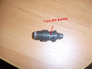

    еще вопросик : с левого торца клапана виден болт ,в нем отверстия и внутри самого клапана,я так понял, пружинка и шарик ,но у меня эта пружинка в сжатом положении и отверстие открыто,пробовал пружинку на растяжение она ни туды ни сюды ,подскажите как там это должно быть?плиз!!

    Когда руль не подвижен, жижа через рейку гоняется по кругу почти без давления т.к. рейка не создает сопротивления.
    Когда руль вывернут до упора и высокие обороты мотора, рейка создает слишком большое сопротивление для жижи как слетсвие слишком высокое давление в напорной магистрали -> открывается перепускной(редукционный) клапан и часть жижи гоняется по кругу внутри насоса.
    PS а износ вот тут искать надо

    тут износа нет т.к. насосу год ,мне интересно за что отвечает большая пружинка у клапана и пружинка которая находится в самом клапане?
