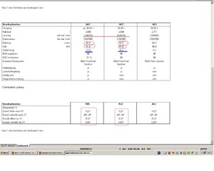

    вобшем собирал я спокойно мотор и когда дело дошло до низа было принято поменять колено ,маслонасос и шестерню зубчатую нижнюю
    поехал купил эти три детали б\у от мотора 2,6 ,привёз и решив примерить понял что насос и шестерня немного не похожи на мои
    проштудировав интернет понял что купил я всё от мотора ACZ а не АВС как у меня
    насос встаёт отлично но есть один момент нет двух отверстий под болты М6 крепления маслозаборника так как на моторе ACZ он прикреплён к поддону ,так получается что колено тоже не подойдёт ???
    чего делать то???
    хозяин запчастюлек убеждал меня что всё стояло именно на 2,6 АВС
    КАК?

    ИМХО Колено и там и там одинаковое , мощность разная за счет разных показателей степени сжатия (думаю ГБЦ) при одинаковых параметрах КШМ.

    Степень сжатия разная из-за хода поршня,поэтому некоторые энтузиасты ставят на АВС колено,шатуны и поршни от ААН.

    Не забывай что в каком то году были изменены моторы (93-94) по мелочи и стали они отличаца роликами помпми м.насосами и т.д.

    как бы узнать можно ли бонально просверлить 2 дырочки и всё ,не будет ли последствий ,место под отверстия там предусмотрены 100% только просверлить остаётся и резьбу нарезать

    сегодня изучив каталоги понял что всё что мне продали действительно от АВС но с А6 а не сотки как мне надо а у А ставились немного другие насос и поддон ,короче получается что колено подходит а насос надо лишь гденить на разборке махнуть на нужный
