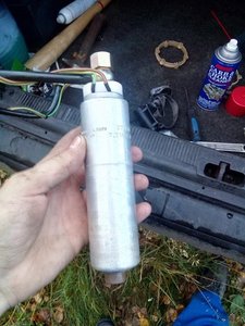

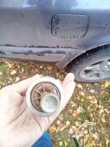

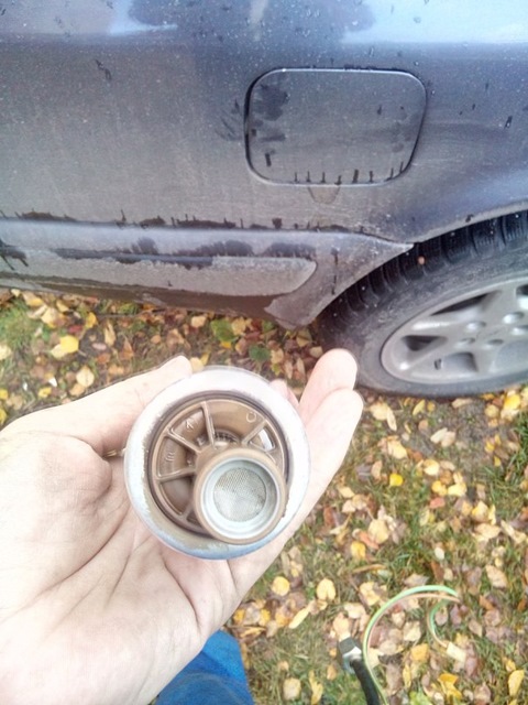

    А100 С4 2.3AAR
    Ребята, выручайте.
    Приказал долго жить бензонасос
    Вынул насос им оказался Пирбург 7.21651.70
    В экзисте насос не бьется.
    Есть ли проверенные аналоги ?
    Желательно проверенные и за адекватную цену.
    Всем большое спасибо !
    зы.
    Проблема следующая:
    У машины скачут обороты, машина по трассе набирает максимум 120 и то либо с горки либо по обсолютно ровной дороге, если давать газа в пол ничего обсолютно не происходит, только медленнее ехать начинает.
    При движении в горку скорость значительно падает и нажатия на педаль газа ни к чему не приводят.

    Прикольно))) А с чего ты взял, что в твоих бедах бензонасос виноват???

    Хотелось бы конкретики от ТС, почему сразу насос? Может замеры какие были? Или может список написать какие запчасти менять?)))) Только без замеров и регулировок все равно работать не будет!

    С мастерами по Ауди у нас тут конкретные проблемы, нашел мужичка в возрасте(всю жизнь аудюхами занимался) так вот он ее посмотрел, понюхал и сказал что это 90% бензонасос умирает.

    Каким образом он ее нюхал? Первым делом нужно проверить давление которое выдает насос в стенку. Когда передо мной стоял вопрос выбора насоса, из опыта и высказываний ААРовцев сделал вывод, что насос пирбург дохнет сразу, а вот бош может помирать долго (что у меня и было, по жаре под сорок градусов перегревался, и падала производительность).
