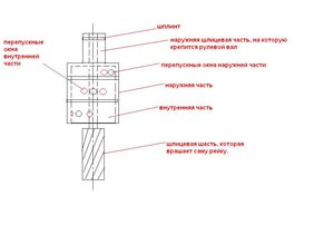

    в общем по симптоматике, первое впечатление, что произошло смещение наружней части червяка рулевой рейки относительно внутренней части. Соединены эти две части стержнем типа шплинта 2мм в диаметре. Могло это произойти в результате резкого удара в колесо, если водитель при этом пытался крутить сильно руль в обратную сторону. Сейчас попытаюсь схематично нарисовать в паинте, чтоб было наглядно. Но скажу сразу, это всего лишь предположение.

    В общем вот рисунок, схематично нарисовал, принцип понятен я думаю. Как работает ГУР (немного теории). Насос дает давление, когда рейка находится в состоянии покая, то давление через клапан в рейке сливается обратно, т.е. в рейку саму жижа не заходит. Когда начинаешь крутить руль, наружняя часть смещается относительно внутренней, перепускные окна совпадают и жижа под давлением пошла в ту или инут сторону цилиндра в зависимости от того куда повернут руль. Если у тебя сорвало шплинт который соединяет наружнюю часть с перепускными окнами с наружней шлицевой частью, на которую одевается рулевой вал, то окна могут не совпадать и рейка перестает работать.
    В общем итог, если с трубками и шлангами все окей, то имхо рейку нужно ремонтировать, больше там ломаться нечему.
