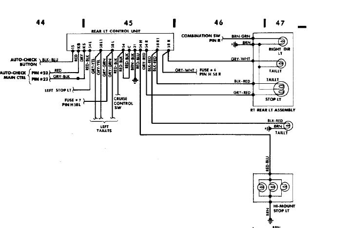

  19. MasterSL
    MasterSL Завсегдатай
    27 окт 2011
    805
    Audi 200 AQT 85г.
    #19 MasterSL, 9 ноя 2013

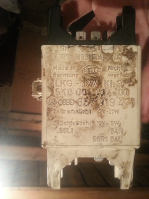

    Что то странный у тебя блок контроля. Выход на дополнительный стоп сигнал в восьми штырьковом разъёме пин №3 на фото там где (W1)
    http://autokrot.ru/audi/80-90coupe/sh35.jpg
  20. Brig
    Brig Новичок
    23 окт 2013
    22
    Audi80/B4 2.0
    Вот такой как на фото [​IMG]
