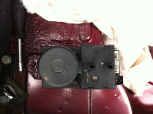

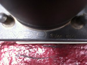

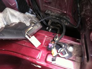

    Сегодня наконец дошли руки разобраться почему же не работают мои стеклоподъемники, люк и свет.

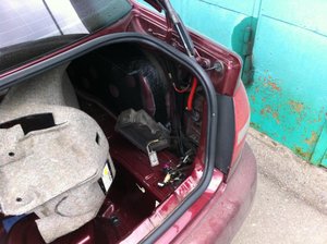

    Приехал в гараж, не спеша разобрал обшивку багажника и вот что увидел!

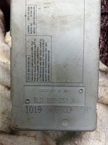

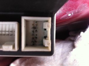

    Как вы видите на одной из "пап" окислился и обломился наконечник (отлично фидно на 2й и 3й фотографиях) и застрял в "маме"
    Так вот....очень нужна ваша помощь...кто может помочь?
    Сам я в электрике не силен....поэтому и незнаю что делать...покупать новый блок из-за облома одного наконечника накладно да и не дешего он стоит...
    ЧТо делать? И может ли кто помочь?
    Всем мир!

  2. cidorov
    cidorov Завсегдатай
    27 авг 2010
    625
    Audi A4/b5 1.8TQ 01 AWM
    Из мамы выковырять контакт. Блок отдать электрикам в рамонт сотовых чтобы поменяли и перепояли контакты. Либо ищи на разборах похожий блок опять же отдать электрикам чтобы перепояли весь разьем.
  3. Alevron
    Alevron Новичок
    25 мар 2013
    7
    A4/B5 1.8TQ 00г.
    Вот в этом тоже вопрос...как его выковорить то?
    Если привезу к электрикам..есть шанс что они возьмутся за такую работу..как напайку одного контакта?
    И сколько интересно это будет стоить...
