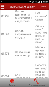

    Очередное сканирование приговорило сей хитрый девайс:
    Адрес 08 -------------------------------------------------------
    Контроллер: 4B0 820 043 AD
    Компонент: A6-Klimavollautomat 0105
    Кодирование: 00010
    Код Сервиса: WSC 02325
    1 Неисправности:
    01592 - Датчик загрязнения воздуха-G238
    37-00 - неисправен

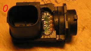

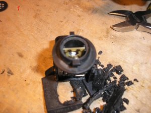

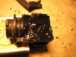

    Общеизвестно, что пытливая голова не дает пока остальным органам. Она и вынудила к разборке датчика (всё равно сдох. Датчик 4B0 907 659A отлит из крепкого пластика, но часть залита каким то мягким пластичным материалом.рис0,1.

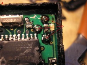

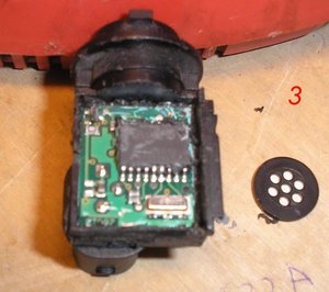

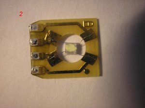

    Вначале я открыл тонкой отверткой круглую крышку с дырочками для доступа воздуха. Там на 4-х растяжках-проводниках висит сам датчик. Я его сдуру пошевелил (не повторять!) и оборвал два проводника. См.рис.2.Их я так и не смог восстановить - они приклеены к поверхности датчика. До и сам датчик-это желтое покрытие на изолированной подложке. Его не реально ни вычистить, ни восстановить. Поэтому в этот датчик-измеритель лезть нет смысла. Я ни грязи ни пыли не увидел на нём, поэтому решил копать дальше. Сорвал всю мягкую основу (не выкидывать!). Срывать осторожно –у меня пару SMD-конденсаторов отскочило. И докопался до платы контроллера. Стоит обычный PIC16C622A с обвязкой. Рис3.Тут сдыхать особо нечему – даже высыхающих электролитов нет. Здесь смутили штыри разъёма. Они впрессованы в плату, но не запаяны. см.стрелки на фото. Дело было, скорее всего, в низ. Как и в датчиках уровня подвески. Я их пропаял припоем с флюсом, чтобы он хорошо затек в отверстие. Затем паяльным феном при температуре 285С разогрел снятое раннее покрытие – оно хорошо плавится, и залил плату.Рис.5 Если бы не убитый мною датчик-измеритель, то удалось бы всё проверить. Попробую подключить и отсканировать климу, что она выдаст теперь. На рисунке 6- окошко с обратно стороны, где подпаивается платка датчика-измерителя.(плата уже снята)
    Если у вас не убит сам датчик-измеритель, то можно попробовать два варианта:
    1. Снять датчик с корпуса салонного фильтра и не разбирая его, узкими, но цепкими утиками немного прокрутить три внешних контакта разъёма. Возможно вам повезёт и неисправность уйдёт.
    2. Если вариант 1 не сработал и ошибка 01592 осталась, то нужно попробовать идти моим путём, не трогая измеритель датчика, а пропаять на плате три контакта разъёма.
    Возможно вам повезёт больше чем мне. Фоткал без штатива, поэтому ссори.Рад, если кому то поможет моя информация. Удачи!

    Ну, вот и я свой расковырял. Ща попробую пропаять лапки, и отпишу что получилось.

    Короче, бесполезно пропаивать контакты. Не арбайтает.

    Датчик работает по принципу лямбды. Там тоже есть цепь подогрева, вот она и рвётся. Пока неизлечимо.
