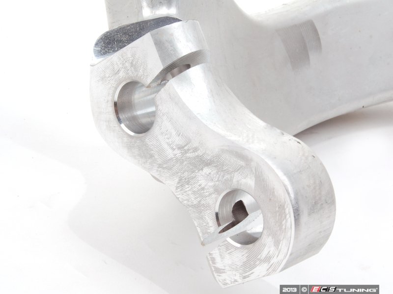

    Должна ли смыкаться при затяжке болта часть выделенная на картинке ??

  7. ser_gr72
    ser_gr72 Старожил
    23 окт 2006
    27.910
    смыкаться - нет.

    болт закисает и его из кулака выбивают, греют, высверливают. Как вариант на каком-то из этапов могли в пропилы на кулаке, которые напротив палцев вбить зубило... Вобще мен, почему-то всегда казалось, что гайка этот болт держит от выпадания, а рычаги удерживаются самим наличием этого болта. Какой там момент затяжки-то этой гайки?

    50 Nm - это просто большой трещеткой без фанатизма затянуть и все.
    а если упираться и сводить разведенные щеки, то это другой вариант.

    если слабо затянут скрипит, если на смыкание то болт гнет и молчит несколько дней потом опять скрипит, допускается ли что после нагрева "ухо" кулака потеряла свои свойства ? :shock:
  11. ser_gr72
    ser_gr72 Старожил
    23 окт 2006
    27.910
    писец поворотному кулаку
