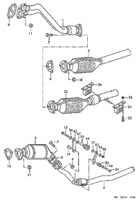

    насколько я знаю там не предоставляется возможным поставить его штатно. т.к. на катализаторе есть крепление с тремя дырками, а на пламягасителе просто заканчиватся трубой. Без этого крепления. Т.к. разновидностей этих пламягасителей пришлось бы делать оч. много. И подбираются они по диаметру трубы, а не по креплению.

  15. elisey
    elisey Борисыч
    15 янв 2004
    2.363
    машина
    Не знаю, как на бочке не ставил, но на калибре мне все собрали без сварки и повесили.
