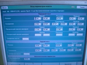

    Тогда начну.
    Кастер переднего лев\прав колеса: 1.4\0.4 градуса. Кастер нарушен из-за неправильной геометрии после ДТП.
    Чтобы убрать "уводку" вправо, подложил слева на стабилизатор под сайлентблок 2 шайбы по 3мм(кастер с обеих сторон стал около 0.4 градусов), автомобиль стал ехать прямо, но подвеска отрабатывает при таком кастере как-то неуверенно. По-заводу положено:
    На сколько надо проточить справа стаб, чтобы вывести кастер в заводские значения?
    *Тянуть стапелем лонжерон-не вариант. при вваривании другого лонжерона была допущена ошибка, которую теперь не исправить. *( Стапелем просто нечего вытягивать, лонжерон ровный, но приварен неправильно.

    не может быть минус градус десять.Завтря схотаю углы для твоей и выкладу.)))

    Я думаю, что это просто опечатка в источнике. +1,10

    Сорь что так долго.В се как то некогда.:shock:
    Не усомил,что сотка,но данные такие же как для сотки с автоматом.

    Канеш лучше с готовой распечаткой.
