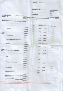

    Всем мира. авто в профиле.В прошлом году по осени,менял амортизаторы и опорники. После этого делали сход-развал конечно. Вообщем ,все устраивало, за исключением небольшого увода машины вправо при движении на прямых участках. Свыкся. На днях поменял рычаги ну резиночки всякие. На геометрию поехал в другое место, посоветовали туда , т.к. человек там работает уже 18 лет. машинку забрали и через 40 мин вернули обратно с распечаткой. Машина ,конечно стала более управляема, но, увод вправо ,небольшой, остался. И вот по задней оси ,почему схождение левое стало в красной зоне. ведь он не регулируется у нас. Может с этим связано как-то.Распечатку прилагаю. Гляньте пож. , кто в теме.

    Ничего не видно на распечатке.Либо побольше кинь,либо на почту.

    Так картинка кликабельна. Можно открыть в другом окне,там все видно.:rock:

    Ну не знаю мож не рассмотрел.Что за стенд?Кастер не меряет.Схождение в милиметрах.А что не в спичешных коробках?

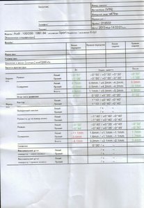

  11. DJ PUMP
    DJ PUMP Участник форума
    16 авг 2005
    101
    Audi/45 94г. ACE
