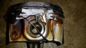

    Андрей909 в июне заправился на лукойле мега химки, 90% заправок были всегда на лукойле на одних и тех же заправках, 95 экто и вот к чему это привело(пробег 55)
    на лукойле больше не заправляюсь, лью тока 98

    bmw 1
    Lisst, ну вывод по поводу бензина я сделал лично для себя(так как пробу бензина я не брал), а так ну вот человек сделал замер, у него показал 88 и по поводу ауди, как мне объяснили замена поршневой нормальная ситуация...
