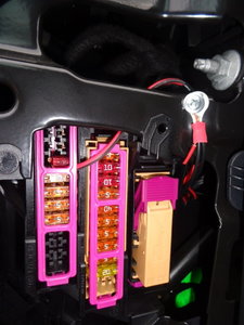

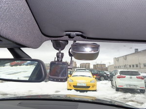

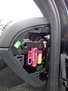

    У меня подключено так справа торпеды под крышкой стоит блок предохранителей я взял плюс оттуда но только при включении зажигания а массу прикрутил к кузову даже на всякий случай через предохранитель (там есть в блоке свободное гнездо) и вывел это все через розетку( обязательно регистратор подключить так) в бардачке а уже в это гнездо розетки вставил штекер регистратора( как в прикуриватель) и через стойку правую и птолок штекер к самому регистратору и он стоит рядом с зеркалом никому не мешая и без висячих проводов

    от плафона конечно милое дело подключаться - 5 минут делов )) но видимо придётся переделывать как у вас. если не сложно, сделайте фотки куда подключались в блоке предохранителей. для прокладки провода обшивку стойки снимали или можно подопхнуть не снимая?

    Фото попробую завтра скинуть из снятия пришлось только снимать бардачек и переднюю стойку с подушкой шторкой ( подковыривавший заглушка где написано аирбэг и выкручиваешь саморез потом отсоединяешь накладку стойки ) а под потолок аккуратно ручками просовывать до зеркала

    вот как то так

    гранд мерси!
    попробую всё же поискать в плафоне еще провода, если не поможет, то по весне повторю ваше подключение..

    Снять обшивку стойки и протащить провод от блока предохранителей - 1 час времени с подключением.
