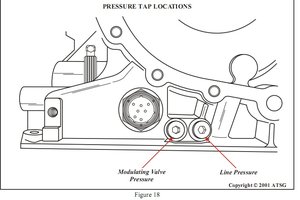

    Разбирать и чистить плиту все равно придеться. Нашел на ней регулятор давления (старость пружины никто не отменял) вот только нет заглушек для замера давления как в мануале.

    Про шестигранники из мануала (ATGS): Видел-НЕТУ!

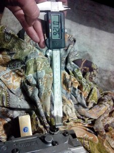

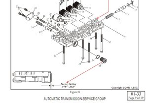

    Вчера произвел замеры:
    В ATSG
    Колумбик переключен в дюьмы для упрощения.
    Получается, что регулятор недокручен, если верить ATSG.
    В чем и вопрос:
    Выставить как в ATSG или мерять давление и закручивать этот винт по результатам?

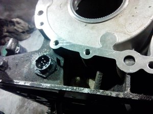

    Тогда где мерять это давление?
    У меня же несколько иначе:
