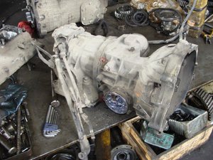

    Сначала снимаем коробку отсоеденив патрубки охлаждения, валы шрусов, рычаг переключения, систему прокон-нет(тросы), клему массы тянующуюся к аккумулятору, подвесную опору коробки возле ног водителя и 5 болтов раскрутить соеденяющих с блоком двигателя.
    Вот она 3х ступка

    Что с редуктором, развалился ?
    Советую сразу поменять на механику, т.к. был опыт... за лето две коробки поменял и все летели из-за редуктора, на третий раз переделали на МКПП, о чем не сожалел вообще :)

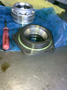

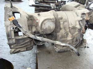

    Затем раскручиваем 4 болта соеденяющих коробку с редуктором(дифом) и отделяем, главное не потерять уплотнительное кольцо!

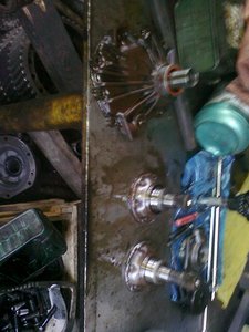

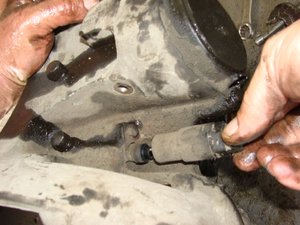

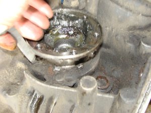

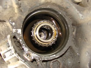

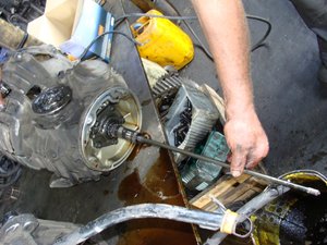

    Вынимаем вал-привод маслянного насоса коробки (самый тонкий), снимаем чашки привода шрусов(открутив болт шестигранником), что бы получить доступ к бугам(надеюсь они так называются)

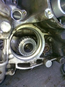

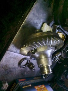

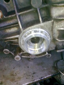

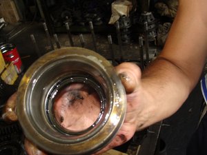

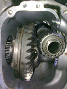

    Скручиваем регулировучную бугу с обоймой подшипника, предварительно сняв стопорную скобу! (нужен спец ключ. за неимением такого воспользовался медяшкой и молотком а затем и руками когда легко пошло)
    Открывается доступ к опорным подшипникам главной пары (дифа), в последствии, при детальном осмотре, окажется, что в них и есть причина гула. обнаружили по неравномерному следу износа(т.е. ролики уходили далеко за края обоймы) на обоймах последствия перегрева или предыдущего ремонта

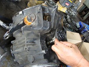

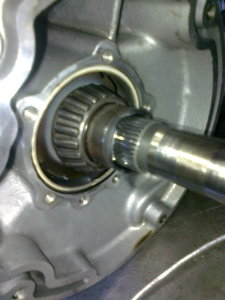

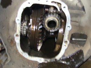

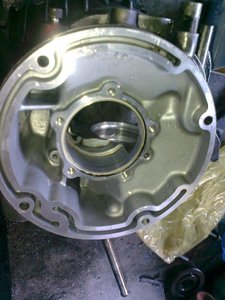

    Откручиваем все болты на 13 и снимаем переднюю крышку где открывается подшипник вала(который при осмотре показал себя отлично) и все нутро редуктора

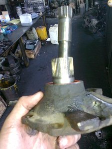

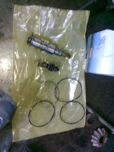

    Скручиваем датчик скорости и открутив скобы вынимаем его вал

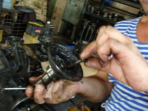

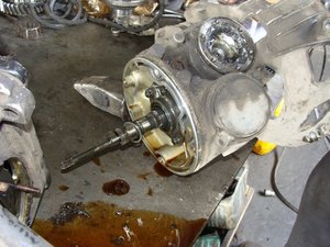

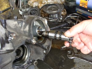

    Затем снимаем небольшую крышечку расположенную по диоганали к главной паре и вынимаем вал (как я понял он управляет маслянниым каналами в коробке для переключения скоростей)

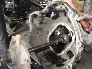

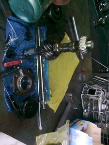

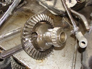

    Затем откручиваем 3 болта на 13 и вынимам заднюю крышку (фото выше) вместе с валом а затем вынемам главную пару(которая за исключением подшипников оказалась впорядке)
