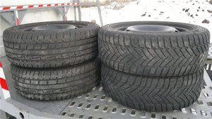

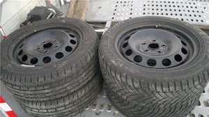

    Привет клубни, в общем предложили мне тут чуть ли не на шару резину зимнюю на железных дисках 205х55х16 я хочу взять, но останавливает то что рисунок протектора разный, и марка шин. 2 шины Good Year и 2 Dunlop что посоветуете можно брать смело или нет? Спасибо заранее. Фото прикреплю.

    Рисунок нестрашен для трансмиссии, страшна разность наружних диаметров.

    Эти все 4 одинакового размера - 205х55х16 разный только рисунок протектора... Тогда можно смело брать? За 100 евро человек отдаёт, это я считаю почти даром... :)

    Размер понятно что одинаковый, не забудь что рисунок может быть выше может ниже. Кватре это критично. У мя клиент убил торсен, ездия на лето/зима на осях, размер соответственно был идентичен. Советовать не берусь и не буду, мое мнение что надо ставить одинаковое. Купи и распродай по парно, купи полный комплект себе.

    По фото не скажешь что размеры одинаковые,а впрочем где-то уже обсуждалось что на кваттро крайне нежелательно разносортную резину,хотя по выносливости кваттро имеет неплохой запас прочности.
