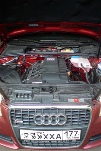

  15. mc240
    mc240 Старожил
    6 фев 2007
    9.790
    КотлетаСцитрамоноМ
    Ответ: разный негатив по спортбэку
    Приехал в гараж
    На управляющее воздействие брелка машина не реагирует (на машине установлена охранная система в АЦМ).
    Стальным ключом водительская дверь открывается механически,без срабатывания ЦЗ
    Света нет,электроприборы не действуют,не заводится – мертвая тишина.
    Звоню на Максимова.
    Мгновенно попадаю на своего старого знакомого,приемщика бригады Мюнхен,Алексея.
    Мне дают рекомендации проделать некие шаманские действия с ключом.
    Результат нулевой
    Дают рекомендации воспользоваться другим ключом.
    Еду,забираю ключ,эффекта – ноль.
    Беру мануал на охранную систему,перевожу систему в режим валет и пр. – не реагирует.
    Мой диагноз – утечка тока,сел аккумулятор.
    На Максимова предлагают прислать эвакуатор.
    Эвакуатором машину не возьмешь из гаража,и,чтобы решить проблему оперативно,выдвигаюсь на Максимова.
    На Максимова все родное,знакомое.Лыж кваттро нет,чай по 30 рублей есть.Народу никого – благодать.
    Через 15 (!!!!!!) минут,после уточнения ситуации,выдвигаемся с двумя сотрудниками,Андреем и Михаилом,на а4 1.8 т,в мой гараж.Заводим с бустера.
    На машине сбилось все – загорелась лампа ЕСП,часы\календарь и прочее показывают номера галош.
    Но – как она поехала!Я думаю,что в мозгах с завода прописана рс-программа на 295 сил,вот она и встала аварийной.В результате с Преображенки до Максимова доехал за 18 минут,вопя от счастья и щурясь против солнца.
    Это,конечно,шутка – про рс-программу.
    Но то,что в мозгах что-то перекосило в лучшую сторону после старта с бустера – верняк,потому что средний расход за 20 мин. Скакнул с 14.2 до 22.3
    Машину сдал,на следующий день Алексей позвонил,сказал – аккумулятор берет зарядку зашибись,его замена не нужна,утечек тока не обнаружено,охранная система исправна – забирайте,а неисправность – неясно какая.
    Рекомендации – не оставлять машину на неделю в гараже,а ездить каждый день.Рекомендации эти – в топку.
    В общем,это начало «новой прекрасной дружбы» (с)Касабланка
    Все,как год назад.Следите за анонсами.
    АЦМ сработал ПРЕКРАСНО в этот раз.Именно капс локом.Молодцы.Теперь понятно,чего им не хватает – просто снизить нагрузку с 30 машин в день до 5-7 (как раз по немецким нормам).Напомню,все произошло в праздничный день.
    ЗЫ
    История с сервиса.
    Многие люди,покупая хххх за 100 тонн евро (четырнадцатой машиной в коллекцию,чтоб была),заодно покупают машиноместо за 100 тонн евро в подвале,а сами уезжают по вопросам бизнеса в Цюрих.
    Шумоизоляцию под капотом и проводку там же мгновенно съедают крысы.
    Это – реальная беда.Они обожают новые машины,которые по несколько недель стоят без движения.
    Кто разбирается,поймет,какой это пинцет – объеденная проводка под капотом.Проще с горы столкнуть,чем восстанавливать.

    в ЭБУ есть аварийный режим работы двигателя. при длительном отключении питания происходит сброс настроек, которые постепенно восстанавливаюцца. раньше это могло приводить к необходимости "адаптации" угла дроссельной заклонки.
    отличные пацаны с АЦМ не догадались померять ток при поставленной на охрану машине? тут бы правда и открылась...

    А кто у тебя гуляет? Кошки???? И это - случаем не забыл плафон ночной включенным???? если комп его принудительно не выключит - тогда акку до свиданья за недельку.......хотя мое наблюдение - если машина неделями простаивает - она лишняя в гараже:rofl: Стрелку бьем?

    померяли
    и даже распечатку диагностики мне отдали
    уважают,понимаешь
  19. AMP
    AMP Модератор
    1 янв 2007
    81.412
    BMW
    и каков? как меряли - вручную зажимая концевик капота? :)
  20. mc240
    mc240 Старожил
    6 фев 2007
    9.790
    КотлетаСцитрамоноМ
    -0,046А при норме -0,08А
    как меряли - не видел.намек понял - посмотрим в следующие выходные.
