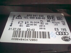

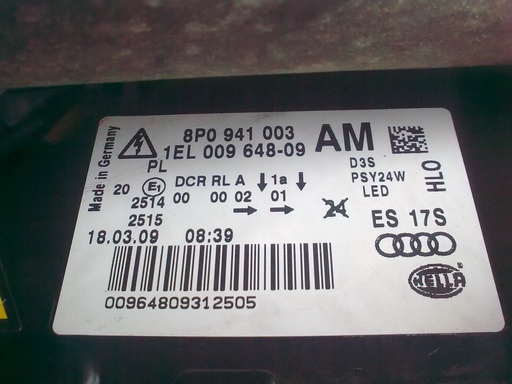

  7. ovs
    ovs Новичок
    26 янв 2009
    60
    Hyundai Tucson III
    Не стал переписывать. Так я думаю яснее будет.
      71,1 КБ
      99
      69,7 КБ
      95
  8. MAXX®
    MAXX® почетный пенсионер
    10 июн 2005
    1.822
    во, похоже что и требовалось, тебе поставили уже модернизированную фару с буквами BE на конце. Буду настаивать на замене..
