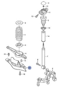

    Немного негатива, тот самый защитный кожух сзади, который у всех гремит, у меня просто развалился на 2 части при выезде с дачи, причем на довольно ровном месте, пипец какой то... видимо придется на болты сажать, как это сделал Skivan
  17. vladA3
    vladA3 Bad e-mail
    6 дек 2006
    863
    А3 2.0TQ
    никогда не понимал про какие кожухи вы все говорили...съездил в питер,теперь понял...
  18. keep_silence
    keep_silence Участник форума
    20 авг 2008
    164
    A3+A4 2,5TDI Q.
    У меня на хомутиках привинчен :rock: так гремел аццке, как будто подвески сзади ваще не осталось :nod:
  19. Sand
    Sand Старожил
    17 мар 2006
    5.104
    A6 3TDI Q, Triumph
    Загремели?
    1K0511534D правая
    1K0511533D левая
    обе по 916.00 р. крепить надо болтами :hot: иначе отваливаются раз в год стабильно, второй раз буду менять, на этот раз правую
  20. Sand
    Sand Старожил
    17 мар 2006
    5.104
    A6 3TDI Q, Triumph
    Хомуты не панацея, болты оунли. Мы ж не европа :D
