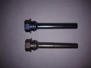

    купил втулки на задние суппорта,какая куда идет? машинка то не новая,сколько раз колодки менялись-могли и перепутать.

    Верхняя оригинал ,низ типа трв или ещё чёта.

    +1 и там и там должны быть одинаковые,вообще,все должны быть как верхние (на фото),ТС или сам спутал при заказе или в магазе могли напутать и дать не то.

    вот такой ремкомплект мне дали,4втулки.весь комплект TRW. а оказывается две оригинал,а две непонятно что.

    Ну нижние и есть трв,я тоже такие получал.На них супорт болтается и наперекос стачивает диск.(а может и скоба раздолбана или и то и другое вместе)короче верхние должны по форме стоять.
