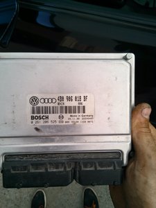

  19. andrej_mgn
    andrej_mgn Новичок
    18 ноя 2013
    17
    А4/B5 1.8T 00г
    Anb

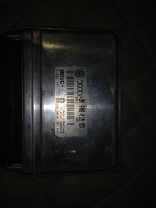

  20. andrej_mgn
    andrej_mgn Новичок
    18 ноя 2013
    17
    А4/B5 1.8T 00г
    Apu
