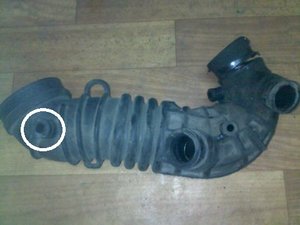

    Посмотри есть ли на твоем патрубке это отверстие

    Нет такого.

    значит не правильно заказал, придет с этой дырой. Надо будет еще заглушку заказывать, или колхозить болт, откажись если не поздно.

    Отверстие есть! И так, что делать, болт + герметик + хомут? Или эбокситка что бы красиво было?!

    Есть специальная заглушка для этой дырки, номер непомню, редукционный клапан разве в своей дыре нормально "сидит" не болтается?

    Патрубок поменял, заглушку сделал из хитрого болта с круглой шляпкой черного цвета (где то в оке используется), поэтому получилось весьма эстетично. Что касается клапана, то диаметр внутреннего отверстия на воздуховоде 22мм а диаметр клапана 20мм , поэтому хомут стянул все как надо.
