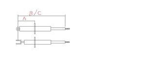

    Уважаемые соклубники. Прошу поделиться информацией по габаритным размерам задних родных (и аналогов) амортизаторов. У кого может лежат снятые или не установленные еще. Интересует размер А, В(сжатый), С(расправленный).

    Держи:
    А-200 мм
    В-360 мм
    С-540 мм
  7. rust_dzer
