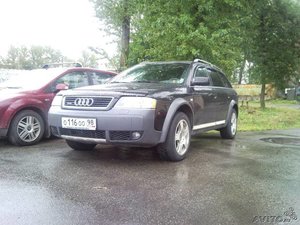

    у меня резина 225-55-17 с родными двойными дисками.
    Машина была на передних отбойниках и ничего не тёрлось, только подкидывало неприятно на неровностях дороги.
    Может у вас надо адаптацию пневмы сделать или проверить подвеску? может она как-то "криво" стоит?
    Машина тоже америкос 2001гв., на фото у машины 2-ой уровень.
