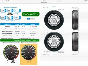

  16. Мхалыч
    Мхалыч Участник форума
    6 окт 2012
    463
    A7 3.0D
    судя по калькулятору все таки будет чуть врать спидометр, но практически не заметно. А так думаю 235/50 18 , то что доктор прописал.

  17. RRomario
    RRomario Старожил
    17 янв 2010
    8.500
    Allroad 3,0TDI '09
    Калькулятор калькулятором, а замеры замерами.
    С тем учетом, что родная настройка спидометра всегда завышена (по показаниям 80, а в реалиях 78), то и получается в самую масть.
