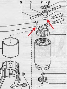

    Всем доброго времени суток :) Может кто знает размер уплотнительных колец клапана обратки и пробки для удаления воздуха вот на таком фланце топливного фильтра. Заранее спасибо.

    Вообще-то на этом форуме принято указывать подробные данные об авто в профиле. В том числе номер двигателя и год выпуска.
    И это не прихоть! Ты хочешь чтобы тебе помогли, так посодействуй хоть чуть-чуть сам этому!
    Зайди в любой справочник и сам посмотри - там чтобы что-то посмотреть, надо указать все данные по авто и двигателю, а зачастую и VIN.
    Той картинки не достаточно. Я, например, в глаза сей агрегат никогда не видел. А вот попробовать посмотреть твои резинки в ЕТКА мог бы. Но у б5 было около двух десятков различных модификаций моторов и сопутствующего оборудования. Поэтому даже и пытаться не буду!

    A4 b5 1997 г.в 1.9 tdi 81kw 110 л.с.

    код мотора напиши- это самое главное

    AFN. Уже нашел сам. Если кому надо, то вот:
    15,4X1,8 - уплотнительное кольцо регулировочного клапана;
    16X20 - уплотнительное кольцо пробки для удаления воздуха.
