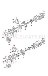

    нет, не на насосе гура, а на коленвале, и на него цепляется ремень, который крутит насос гура его номер на рисунке - 14

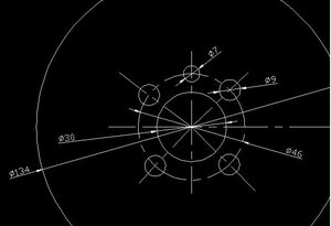

    Вид сверху(со стороны движка), диаметры отверстий, оси:

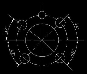

    Углы центров отверстий на оси:

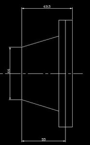

    Вид сбоку:
    С увеличением размера - увеличивается погрешность=)

    Спасибо тебе, добрый человек! :rock: Огромное, просто преогромнейшее наичеловеческое СПАСИБО:beer:

    парень знакомый ищет, нигде нет... спасибо за чертёж!!!
