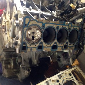

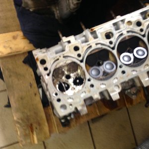

    Всем салют, был в командировке и не смог выложить фото того что внутри, а внутри вот так!
    мотор старый забираю с сервиса, если кому то что то нужно будет из запчастей по мотору 4.2 ФСИ обращайтесь)
    фото того что произошло

  10. Vebik34
    Vebik34 Новичок
    24 май 2016
    26
    Да я им сообщил, не понятно что произошло но точно не свеча, сказали что вероятно шатун мог поломаться, нижнюю часть буду сам разбирать, как заберу мотор
