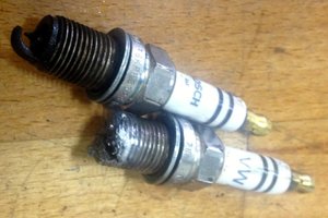

    Приветствую дорогие форумчанины!
    Такая ситуация, возвращался из Германии в Чехию, заправлялся в Германии 102 бензином, в Чехию заехал заправился 100 Power puls, после заправки проехал километров 40 загорелось EPC и начал маргать насос!
    я остановился, вызвал по страховке эвакуатор, он отвез машину в авторизованный центр Ауди в Праге, сегодня сняли свечи и одна выглядит вот так! фото прикреплю
    Решили с менеджером по ремонты вскрывать весь двигатель, так как не знаем что с поршнем и что со стенками блока!
    у кого такое было? реально что с блоком что то может быть!?
    заранее всем спасибо за ответы!

  2. Vebik34
    Vebik34 Новичок

  4. max1987smolensk
    max1987smolensk Новичок
    24 май 2016
    3
    у меня ауди а4 2003 года свеча прогорела намного меньше чем у тебя итог пробило клапан,задрало цилиндр.сказали нужно точить блок,у тяб я думаю будет также

  6. АндрейР
    АндрейР Желаю чтобы все!
    19 апр 2004
    65.944
    A3\8P\2,0Т\Q
    Один или несколько поршней не могут не вращаться,т.к. жёстко закреплены через шатун на коленчатом вале.(если вращается двигатель,вращаются все поршни)

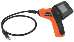

    Почему не посмотреть проблемный цилиндр эндоскопом,зачем сразу вскрывать двигатель?
  9. Vebik34
    Vebik34 Новичок
    24 май 2016
    26
    мне сказали что нужно разбирать по любому так как помоему самому поршню кранты
  10. АндрейР
    19 апр 2004
    65.944
    A3\8P\2,0Т\Q
    Для этого и существует эндоскопом.(дефектовка двигателя,без его разборки)

  12. max1987smolensk
    24 май 2016
    3
    у меня поршню хана и глубокие царапины,хорошо хоть лопасти турбины не повредило.вот не знаю что лучше капиталка или контрактный брать

  14. АндрейР
    19 апр 2004
    65.944
    A3\8P\2,0Т\Q
    Картинку покажи,они поймут.

  17. Vebik34
    Vebik34 Новичок
    24 май 2016
    26
    немог ли поршень эти остатки свечи превратить в пыль?
  18. АндрейР
    19 апр 2004
    65.944
    A3\8P\2,0Т\Q
    #18 АндрейР, 25 май 2016
    Смотреть нужно,компрессию верить....начни с компрессии,если компрессия в норме-двигатель жив.
  19. Vebik34
    Vebik34 Новичок
    24 май 2016
    26
    Итог!
    разобрали мотор, короче насчитали мне на 4000 евро, это разсточка и гильзвка только одной камеры, вместе с ремонтом !
