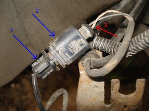

    Ситуевина следующая: как-то на дисплее компа загорелся сигнал износа тормозных колодок. Немного удивился, т.к. эти колодки прошли 2-3 тыс. км, но поехал и купил новые тормозные колодки. Когда стал менять старые, то удивился ещё больше. Старые колодки были почти без износа, причём все. Тогда подозрения пали на датчик в колодке (целостность проводка внутри) или целостность проводки в авто.
    На проводке на правом колесе нашёл ту самую причину (см.на рис. №3) (1 и 2 - это "папа" и "мама" разъёма). Проволока лопнула и провод висит только на изоляции. Припаять сложновато, кончик из разъёма короткий.

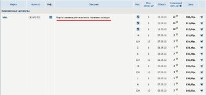

    Такой разъём продаётся (1J0973702) (см.рис.002). Отсюда
    Вопрос:
    1.Что собой представляет этот разъём? С проводом он или нет?
    2.Если без провода, то как туда вставляются и закрепляются провода?

    Обычно это просто корпус разъема без клемм и проводов. Вытащи свои клеммы и припаяй, разъем должен быть разборный.
