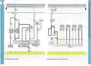

    От предохранителя питание идёт сразу на двигатель, смотри схему:
