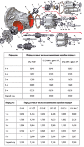

  19. kissvv
    kissvv Завсегдатай
    1 дек 2004
    695
    Audi 100/44 SH 1.8 88 г. (была)
    Мужики, извиняюсь. Все что говорил касается заднеприводных. На снимке, который предлагаю посмотреть изображена 5-ти ст. коробка. Первичный вал под номером 46, вторичный - 39.
    Ниже приведены таблицы с передаточными числами. Обратите внимание на 4 и 5 передачи. Если у 4-й они близки к 1-це, что говорит о ее "прямом" значении, то 5-я - еще меньше (какой уж тут разгон?).

  20. Sewerok
    Sewerok Старожил
    1 янв 2003
    5.863
    А что кричать?:D
    Смысл такой. Поясняю ошибку. Понятие "прямая передача" появилось со времен классических т.е. заднеприводных. В них КПП трехвальные - входной (первичный) вал, промежуточный вал и выходной вал (связанный с карданом). Ес-сно КПП были в то время 4-х ступками. И при включении 4-й передачи входной вал через муфту синхронизатора жестко замыкался на выходной вал - т. е. как бы по прямой жестко соединялись валы, КПП не работала как редуктор - шестерни вращались без нагрузки. передаточное число при такой схеме ес-сно 1 - т.е. изменения (преобразования) крутящего момента нет. Некоторые умудрялись при такой схеме даже без масла в КПП ехать и ничего - ведь на прямой передаче нагрузка не идет через шестерни КПП!!! При появлении 5-й передачи трехвальные КПП остались тоже с 4-й прямой передачей, а 5-я стала повышающей (овердрайв) - т.е. передаточное число меньше 1. Вообще все передаточные числа более 1 - понижающие, меньше 1 - повышающие (по отношению к числу оборотов выходного вала КПП).
    С появлением переднеприводных КПП стали другими - двухвальными. И понятие прямой передачи чисто механически пропало - ведь уже постоянно на любой скорости работала одна из пар шестерен. Но осталось понятие "прямая" по отношению к передаточному числу - т.е. очень близкое к 1. Это достигалось установкой шестерен с одинаковым или почти одинаковым числом зубьев (напомню - передаточное число - это отношение числа зубьев ведомой шестерни к ведущей). Пятая - ес-сно повышающая. Она же считается экономической - т.е. при постоянном равномерном движении с достаточно высокой скоростью (обычно не ниже 80 км/ч) расход топлива машины ниже, чем на остальных передачах. Про мощность движка (точнее крутящий момент). На динамику авто влияет как раз именно величина и расположение по оборотам движка. Мощность влияет на максимальную скорость. Если у движка есть запас крутящего момента он может и на 5-й нехило разгоняться - обычно это у движков с хорошим рабочим объемом.
