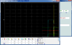

    ошибок нету! вот что датчики показывают! это не заведенный а попытка завестись! парни где тут посмотреть сколько компьютер считает температура двигателя? грешу на датчик ОЖ

    под номером 1 ( реальная темп-50едениц) у те получается-3?

    Ну значит этот датчик показывает верно на улице реально было гдето минус 3 ближе к нулю

    смотри тогда:umnik: топливо

    дмрв тож верно кажет
