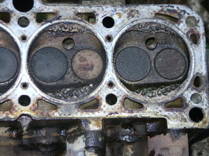

    Друзья, в общем дело было так: завозу мотор с утра, погрел не много поехал,было всё нормально.Отъехал я от дома километров 5 и слышу что-то заблямкало в моторе,я остановился посмотреть,потом мотор затроил и пошёл какой-то скрежет и я заглушил.Притащили меня домой,я снял бошку и увидел такую картину, что 2 поршня раздолблены.Перед этим я не чего не трогал и не вскрывал, так что за фигня могла залететь и от куда?Дайте дельный совет, а то не хочу чтобы с новыми поршнями такое произошло!

    Ёклмн... Подшипник кто-то тебе в моник высыпал чтоли? Там явно был посторонный предмет, похожий на шарик. Как же он в КЗ то попал?

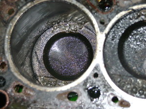

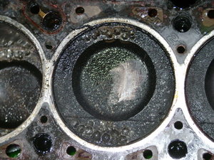

    На 2 фотке подозрительный рубец, слева на поршне.

    Сам не знаю от куда взялась эта хрень, в 3 цилиндре шарик был какой-то.А на фото это не рубец, а то ли грязь, то ли сажа с прокладки. Есть какие предложения от куда это могло взяться?

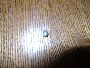

    шарик сфотал?

    Фильтр нормальный! Шарик не сфотал, но он по размеру как раз по углублению выемки.
