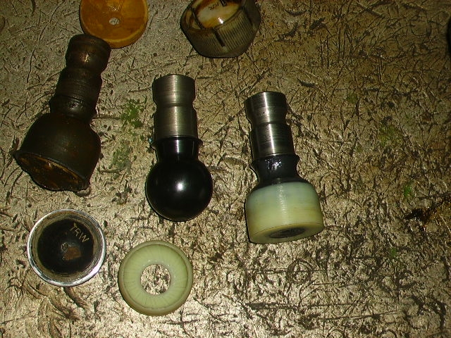

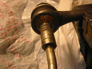

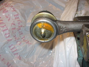

    Правильно сделал, у меня на всех машинах разборные стоят из фото не понятен способ крепления к рычагу, я варю кольцо с резьбой, два шва по сантиметру параллельно оси рычага :thumbup::thumbup:

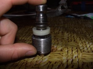

    В посадочном месте под палец нарезана резьба, куда и вкручивается стакан с капролоновой полусферой, кольцо с резьбой наваривать не стал, хотя есть и такой вариант:thumbup:. В моем случае стакан заходит стабильно на 4 нитки резьбы - по моему этого достаточно (резьба совсем не мелкая).
    Меня очень интересует мнение по поводу полиуретанового сайлента, на фото видно, что он сплошной, без отверстий как в оригинале и сам материал на ощупь не особо эластичный. Есть ли разновидности полиуретана, использующиеся для сайлентблоков и рассчитанные на большие хода подвески?:shock:

    главные недостаток этой идеи - малая площадь капролоновых втулок,на которую распределяеся давление от шара ...
    вот поэтому и делаем вкладыш на всю площадь "шара "

    нарезая резьбу под стакан - по любому "ослабляешь" мясо рычага ....вспомни сопромат ....нагрузка распределяется на "сечение" (условно),а ты сечение уменьшаешь нарезанием резьбы ....

    А по факту нужно не только вкладыш менять, но и сам шар(изнашивается не меньше пластика) и пыльник...
